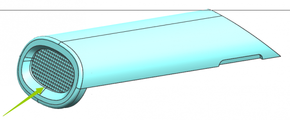

这种包网的产品的注塑模具怎么做啊,关键是这个网如何固定。产品就是蓝牙耳机那么大。
发表于 2017-8-22 21:05:30 | 显示全部楼层
包网的大小比中间的孔大1mm左右,一般放静模上,内用磁铁,用机械手把网贴到静模上,合模时碰穿位将网压紧定位,这各结构用人工放料的话就很难了,这叫丝网嵌件模,做法与金属嵌件模一样:一是定位, 二是缩水(这套模不用考虑,太小)  三是拿产品
 楼主| 发表于 2017-8-23 13:09:48 | 显示全部楼层
这个网面料是涤纶就想有些布料不是金属的怎么吸住啊
