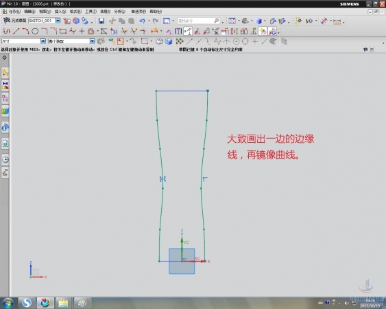

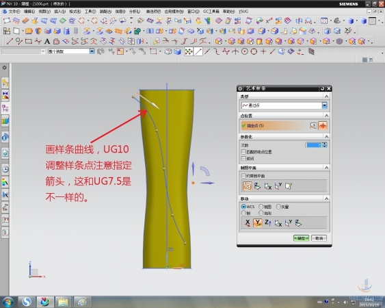

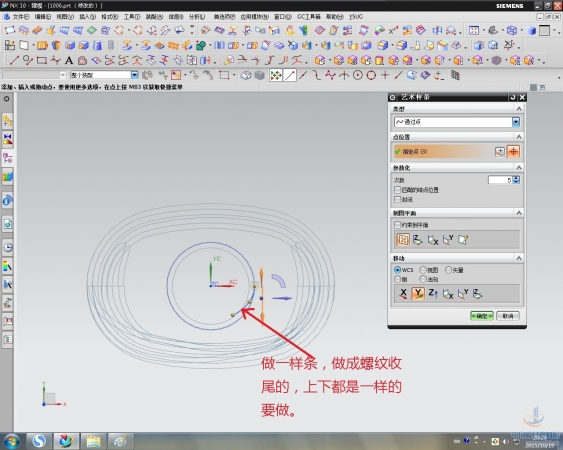

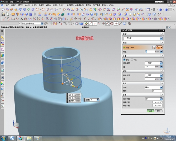

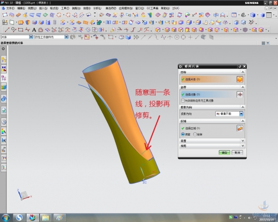

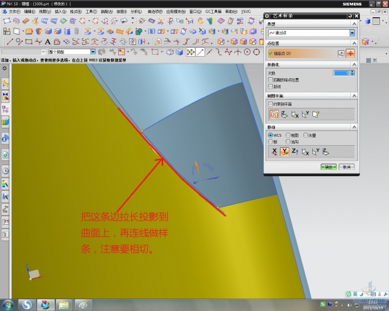

UG10图片逆向造型-洗发水瓶子(一) 图121689
UG10图片逆向造型-洗发水瓶子(一) 图121690
UG10图片逆向造型-洗发水瓶子(一) 图121691
UG10图片逆向造型-洗发水瓶子(一) 图121692
UG10图片逆向造型-洗发水瓶子(一) 图121693
UG10图片逆向造型-洗发水瓶子(一) 图121694
UG10图片逆向造型-洗发水瓶子(一) 图121695
UG10图片逆向造型-洗发水瓶子(一) 图121696
UG10图片逆向造型-洗发水瓶子(一) 图121697
UG10图片逆向造型-洗发水瓶子(一) 图121698
UG10图片逆向造型-洗发水瓶子(一) 图121699
UG10图片逆向造型-洗发水瓶子(一) 图121700
UG10图片逆向造型-洗发水瓶子(一) 图121701
UG10图片逆向造型-洗发水瓶子(一) 图121702
UG10图片逆向造型-洗发水瓶子(一) 图121703
UG10图片逆向造型-洗发水瓶子(一) 图121704
UG10图片逆向造型-洗发水瓶子(一) 图121705
UG10图片逆向造型-洗发水瓶子(一) 图121706
UG10图片逆向造型-洗发水瓶子(一) 图121707
UG10图片逆向造型-洗发水瓶子(一) 图121708
UG10图片逆向造型-洗发水瓶子(一) 图121709
