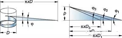

二、螺纹牙型和术语
螺纹牙型确定螺纹的几何形状,包括工件直径 (大径、中径和小径);螺纹牙型角;螺距和螺旋角。
1、螺纹术语
①牙底:连接两个相邻螺纹牙侧的底部表面。
②牙侧:连接牙顶和牙底的螺纹侧表面。
③牙顶:连接两个牙侧的顶部表面。
P = 螺距,mm或每英寸螺纹数 (t.p.i.)
ß = 牙型角
ϕ = 螺纹螺旋升角
d = 外螺纹大径
D = 内螺纹大径
d1 = 外螺纹小径
D1 = 内螺纹小径
d2 = 外螺纹中径
D2 = 内螺纹中径
中径,d2 / D2
螺纹的有效直径。大约在大径和小径之间一半的位置处。
螺纹的几何形状基于螺纹中径 (d, D) 和螺距 (P):工件上沿着螺纹从牙型上的一点到相应的下一点的轴向距离。这也可以看作是从工件绕开的一个三角形。
vc = 切削速度 (m/min)
ap = 总的螺纹深度 (mm)
nap = 总的螺纹深度 (mm)
t.p.i. = 每英寸螺纹数
进给量 = 螺距

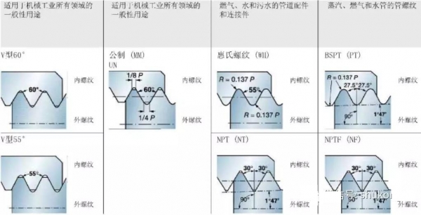

2、普通螺纹牙型
一、60°牙型的外螺纹中径计算及公差(国标GB197/196)
a.中径基本尺寸计算
螺纹中径的基本尺寸=螺纹大径-螺距×系数值。
公式表示:d/D-P×0.6495
例:外螺纹M8螺纹中径的计算
8-1.25×0.6495=8-0.8119≈7.188
