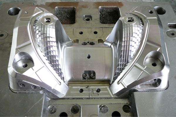

一.高光模具的特点
       高光模具,是通过模温机控制模具温度,热流道、电磁阀及时间继电器控制分时进胶,从而生产出外表光亮、无缩水、无熔接痕等缺陷的高端产品。
高光模具一般具有以下特点:
1.模具成型温度较高(一般为80-90度左右)
       在较高的模温下保压成型,有利于消除熔接痕、流痕、产品内应力等缺陷。因此,模具在工作时需进行加热处理,为了防止热量损失,通常都会在定模侧加树脂隔热板。
2.模腔表面极度光亮(一般为镜面2级或更高)
       高光模具生产出的产品,可以直接用于装机,无需做任何表面处理,因此,它对模具钢材及塑胶材料的要求都很高。
3.热流道系统的热咀较多(一般为6-8个咀,有时会更多)
       每个热咀必须带封针,且有独立的气道,通过电磁阀及时间继电器等进行单独控制,实现分时进胶,从而达到控制甚至消除熔接痕的目的。
