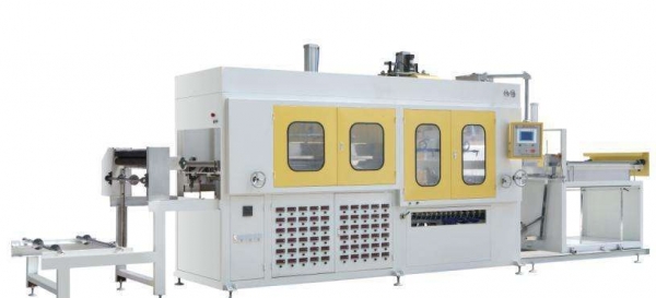

吸塑机(又叫热塑成型机)是将加热塑化的PVC、PE、PP、PET、HIPS等热塑性塑料卷材吸制成各种形状的高级包装装璜盒、框等产品的机器。利用真空泵产生的真空吸力,将加热软化后的PVC、PET等热可塑性塑料片材经过模具吸塑成各种形状的真空罩、吸塑托盘、泡壳等。
    吸塑成型机原理
    吸塑成型又叫热塑成型,这种成型工艺主要是利用真空泵产生的真空吸力将加热软化后的PVC、PET、PETG、APTT、PP、PE、PS等热可塑性塑料片材经过模具吸塑成各种形状的真空罩,或贴附着于各种形状产品的表面。吸塑根据片材厚度分为薄片吸塑和厚片吸塑。
    目前市面上常见的产品薄片吸塑有:日用品吸塑包装、小五金吸塑包装、汽车用品吸塑包装、电子产品吸塑包装、食品吸塑包装、化妆品吸塑包装、电脑周边设备吸塑包装、玩具吸塑包装、体育用品吸塑包装、文具用品吸塑包装等。
    其机器主要构造是由给料、拉料、上下电加热炉、下闸、多功能可调尺寸、下模盘、上模、上闸、刀闸、切片、放片及配以真空装置等构成;以气动装置为主动力源,其拉片、送片采用电动、减速器,时间继电器,中间继电器,行程开关等电器组成全自动控制系统。
