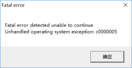

发表于 2017-8-17 19:44:34 | 显示全部楼层 |阅读模式
UG出现Fatal error detected unable to continue(发生了致命的错误不能继续)
发表于 2017-8-17 19:45:33 | 显示全部楼层
启动 UG 时出现 Fatal error detected unable to continue (发生了致命的错误不能继续) 该如何解决
根据本人使用 UG 多年经验判断,原因是安装了IE7.0所导致,如有其它原因还请大家留言,以供所需者学习.
解决方法:
方法一.在控制面板里,添加删除程序里删除IE7.0 ,如果在添加删除程序里删除不掉的话可以通过以下方法删除.
在桌面, 开始 运行, 输入%windir%然后找到\ie7\spuninst\spuninst.exe, 按 ENTER.
便可以解决问题.
方法二.在桌面,开始 运行 输入%UGII_BASE_DIR%回车,然后找到\ugii\ugii_en.dat,打开ugii_en.dat 文件(用文档或记事本)

改成:
#if FILE ${UGII_BASE_DIR}\UGTIPS\${UGII_LANG}\background.html
#UGII_BACKGROUND_URL=${UGII_BASE_DIR}\UGTIPS\${UGII_LANG}\backgrou
nd.html
#else
#UGII_BACKGROUND_URL=${UGII_BASE_DIR}\UGII\HTML_FILES\backgr
ound.html
#endif
保存修改后然后启动UG即可.
更多方法请大家补充!
回复 支持 0 反对 1
发表于 2017-8-18 16:21:28 | 显示全部楼层
用360安全卫士带的驱动大师,自动升级显卡驱动!
