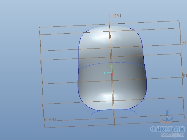

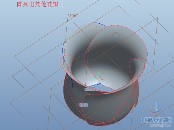

1.草绘三条不同高度的曲线(半圆弧);

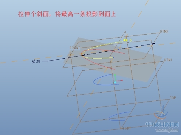

2.拉伸个斜面,将最高一条投影到面上;
3.可变截面扫出花瓣外形;
4.进入造型,通过曲面上的线描出花瓣外形轮廓,切除多余的;

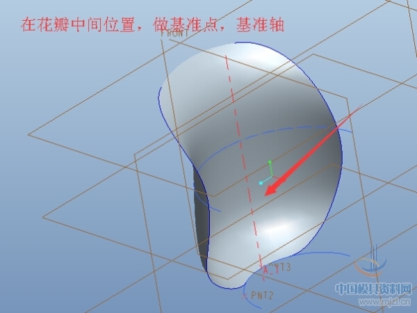

5.在花瓣中间位置,做基准点,基准轴;
6.复制-选择性粘贴,通过轴旋转出错位角度,为后面陈列做准备;

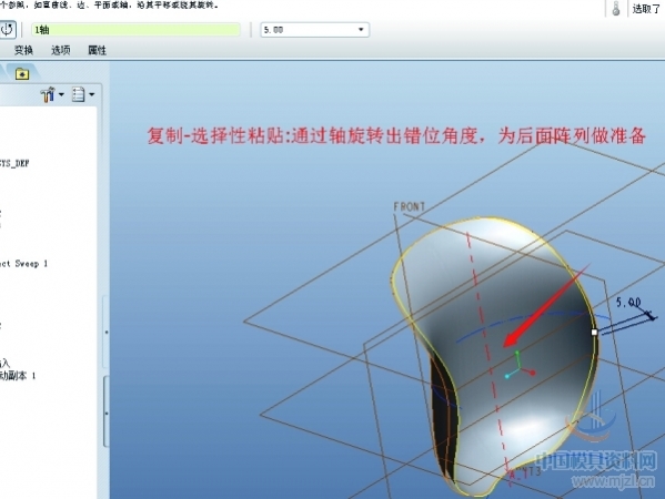

7.陈列出其他花瓣;
8.将刚做出来的花瓣,通过复制-选择性粘贴里面的移动-旋转等指令,做出第二层的花瓣;
9.将得出来的第二层花瓣,缩放做小,雕刻调节形状;
10.陈列出第二层;

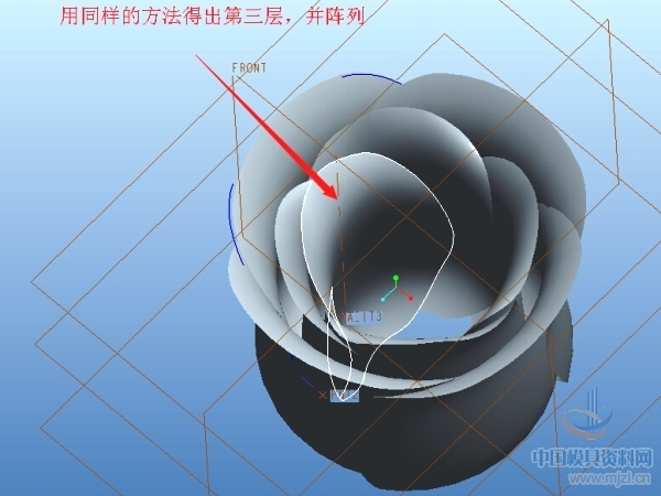

11.用同样的方法得出第三层,并阵列;
12.阵列出3瓣;
13.旋转第四层花瓣;
14.造型描出外形,切除多余的;
15.做轴-复制-选择性粘贴,错位旋转出角度;
16.复制-选择性粘贴,旋转出另一瓣;
17.最中间,旋转出花蕊;
18.将开未开的玫瑰就做好了,如果要做盛开的,就是在外层添加一层打开的花瓣就可以了;

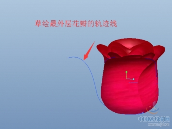

19.草绘最外层花瓣的轨迹线;
20.可变扫除外形;

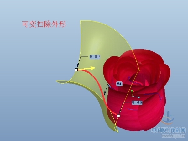

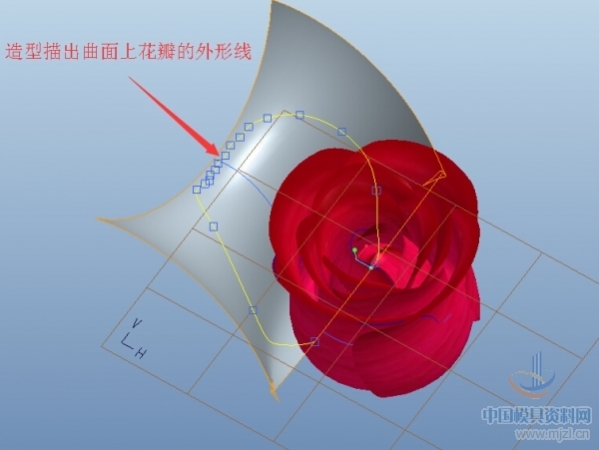

21.造型描出曲面上花瓣的外形线;

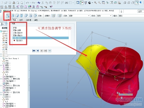

22.通过扭曲调节下外形;
23.阵列得出其他花瓣,

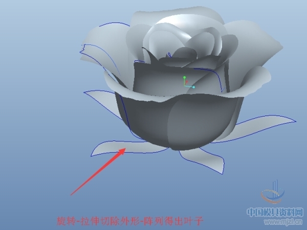

24.旋转-拉伸切除外形,阵列得出叶子;
25.可变扫出花茎;

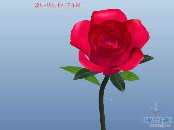

26.渲染;
