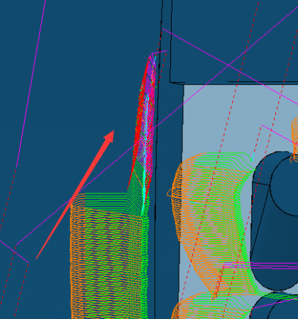

请问优胜老师,PM二粗加工一些深一点模具,刀具要分长短加工了,设刀头刀长用那碰撞检查得出来的刀路,一有些进刀很丑了,有些有很好,丑点的进刀刀路会不踩刀,还有有什么方法改善了,老师们还有没更好方法二粗三粗分长短刀加工了了???
发表于 2017-8-17 08:07:12 | 显示全部楼层
重排刀路调整顺逆铣和区域加工顺序,调整进退刀圆弧
