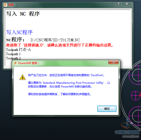

[PowerMILL] PowerMill 2017后处理的时候出现要更新什么的,求解

发表于 2017-8-16 17:53:53 | 显示全部楼层
安装Ductpost1525-后处理,PM2017兼容老版本OPT后处理

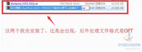

 楼主| 发表于 2017-8-16 17:58:12 | 显示全部楼层
安装Ductpost1525-后处理,还会出现要更新什么的吗?

 楼主| 发表于 2017-8-16 18:00:43 | 显示全部楼层
