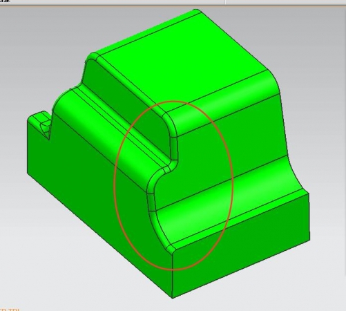

给大家分享下老师傅拆电极的方法,首先是如何分析问题-找到问题点-解决方法-处理问题。
如下图所示,红色的圈内是需要拆电极的部分。原因:R角太小(R0.503)、深度太深(20.3mm)、有尖角存在。所以判定CNC无法加工,所以需要设计电极用火花加工。

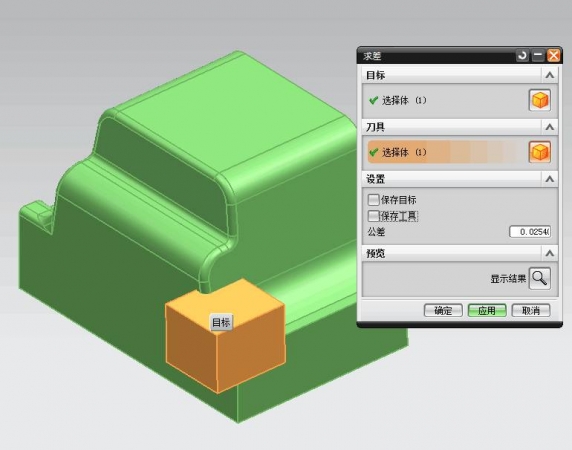

然后在此处建立块与工件进行求差后,红色圈内存在尖角需要处理顺畅。需要用到删除面或者是替换面的命令操作。
但是这里我们无法使用删除面或者替换面。原因:不能删除由多个不同曲率的面构成的面,不能替换有R角阻止曲率无法适应的面。
以上三种方法都会产生报警,所有无法完成。

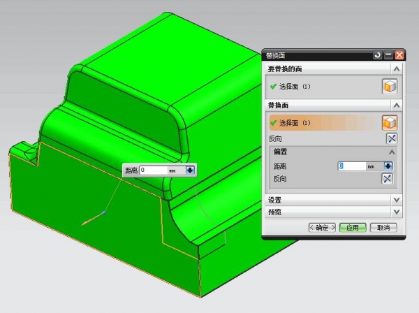

这里我们用另外一个方法去搞定它,把这里全部弄点,然后再去创建新的。建立块-求差,去除我们不能用删除面或者替换面操作的地方。
去除掉有问题的地方后,我们先不用着急去替换,因为R角的问题同样存在,曲率无法适应。所以我们在R角出拆分开来。这样就断开了R角的曲率阻挡。再进行替换。
替换好了之后我们再测量R角的大小,把圆角倒角和上面的一样再求和。
