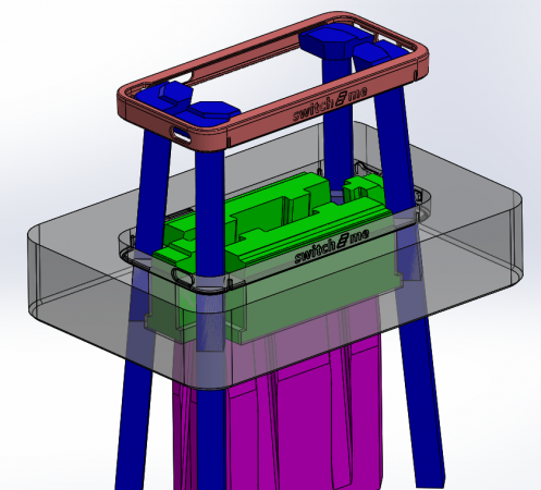

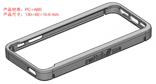

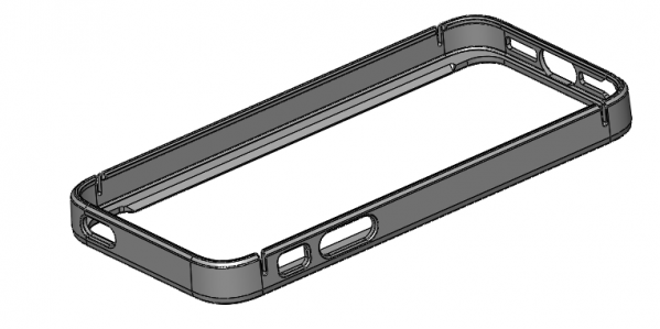

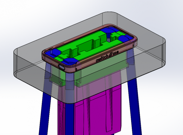

今天为大家推荐一套具有代表性的塑胶模具结构:内侧环形倒扣脱模结构。
【产品结构】
【模具结构】

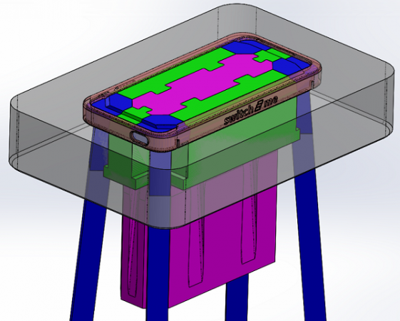

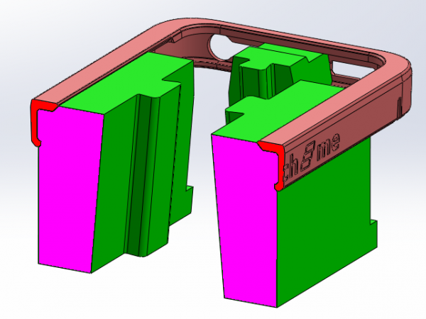

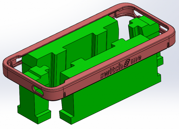

上图中绿色为内滑块,成型产品四边倒扣。

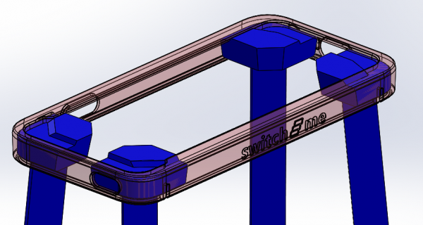

上图为设置在产品四个角的斜顶。
【开模动作】
初始合模状态:
第一步先将内滑块抽出:
最后通过斜顶将产品顶出:
此模具结构相对而言并不复杂属于简单类型的模具, 但属于典型结构具有参考意义。

这是内环扣的经典通用结构
