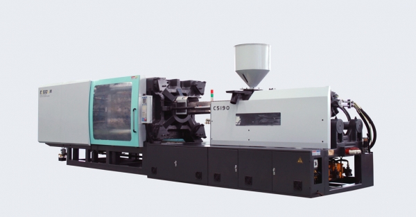

热塑性塑料注塑成型这种方法即是将塑料材料熔融,然后将其注入膜腔。熔融的塑料一旦进入模具中,它就受冷依模腔样成型成一定形状。
    所得形状往往就是最后的成品,在安装或作为最终成品使用之前不再需要其它的加工。许多细部,诸如凸起部。肋、螺纹,都可以在注射模塑一步操作中成型出来。
    注射模塑机有两个基本部件:用于熔融和把塑料送人模具的注射装置与合模装置。合模装置的作用在于:(1)使模具在承受住注射压力情况下闭合;(2)将制品取出。
    注射装置在塑料注入模具之前将其熔融,然后控制压力和速度将熔体注入模具。目前采用的注射装置有两种设计:螺杆式预塑化器或双级装置,以及往复式螺杆。螺杆式预塑化器利用预塑化螺杆(第一级)再将熔融塑料送人注料杆(第二级)。
    螺杆预塑化器的优点是熔融物质量恒定,高压和高速,以及精确的注射量控制(利用活塞冲程两端的机械止推装置)。这些长处正是透明、薄壁制品和高生产速率所需要的。其缺点包括不均匀的停留时间(导致材料降解)、较高的设备费用和维修费用。
    最常用的往复式螺杆注射装置不需柱塞即将塑料熔融并注射。将料斗中的粉状或粒状塑料熔融,通过转动的螺杆送到螺杆前端止逆间处,塑料流体流经螺杆前端并堆积于螺杆前方。螺杆前方熔融塑料的积累将螺杆推向注射装置的后部,螺杆的转动、熔融物的积累和向后部的移动一直持续到形成一定的注射量。在下一个设备工作周期中,螺杆末梢止逆问关闭,防止物料沿螺杆返回。螺杆梢和进料螺杆的作用有如注料柱塞,将塑料压人模具。
