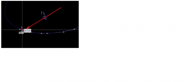

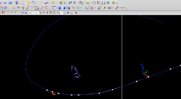

在UG中,怎么快速调整曲线曲率?

最快的方法如下:
1.双击曲线,曲线变成编辑状态
曲线曲率 图120987
2.选中端点,拖开会出现G1,G2的选择项
曲线曲率 图120988
3.根据你的要求选G1或者G2联接
