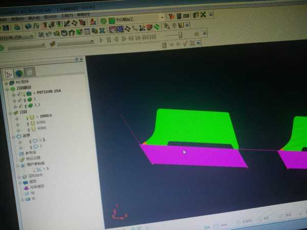

老师你好,粉红色横掠移动进给太慢了,可以改为默认机床的进给吗?我的目的是粉红色的移动进给变成G00移动 wechat_upload1502425830598d32e6e052d
发表于 2017-8-14 19:36:46 | 显示全部楼层
可以改为机床进给,把掠过改为相对,就是以机床最快速度移刀
