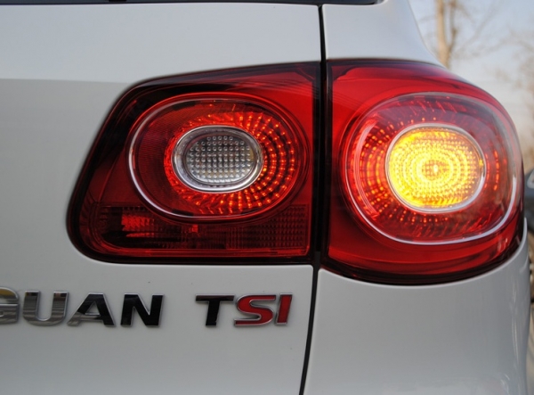

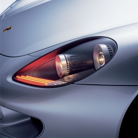

    车灯的多色成型技术
    随着国民经济的发展,汽车工业成为国家的支柱产业。当前汽车工业的飞速发展对汽车照明提出了越来越高的要求。
    汽车照明质量的好坏对行车安全非常重要,因此当今世界各国的法规都对汽车照明有着严格的要求。灯具的设计不但要符合法规上安全性的要求,还要满足一些其它方面的要求,如外型要以整个汽车的外型融为一体,美观实用,符合空气动力学的要求,使驾驶员和乘客感到舒适、方便。因此,车灯的设计技术也随着汽车工业的发展而日新月异。
    车灯的材质与工艺特点
    车灯一般由底座与灯壳组成,底座的材料通常为热固性材料——BMC(团状模塑料),灯壳则可由PMMA、PP、ABS等材料加工而成,通常为二色或者三色。在双色车灯生产工艺方面,特别应注意的是双色注塑机射出部分,两只螺杆的中心距与双色模具的中心距应相对应。另外还有以下重要几点需要加强注意:
