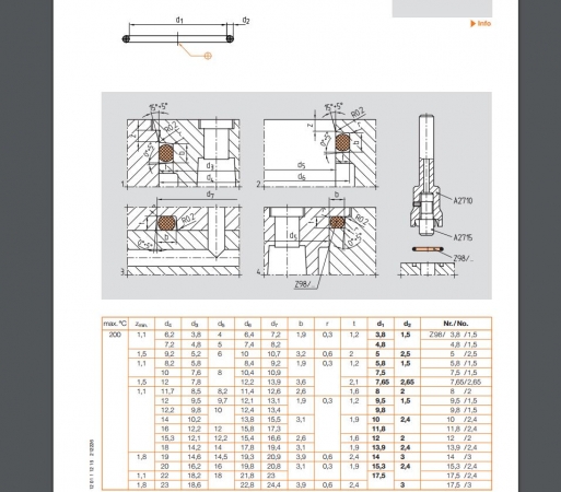

谁知道防水圈槽大小怎么取值,参数是什么?

1.上面是出口模HASCO标准的开槽大小
2.工厂用得多的国产模还是 直径3 或2.5的。开槽大小:直径3:3.6宽*2.4深   直径2.5:3.0宽*2.0深  特别是深度,深了会漏,浅了会压破胶圈
3.目前工厂大多还是用成型刀铣,用CNC加工就更好
