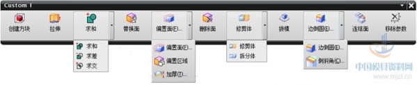

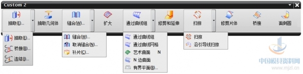

一·拆电极常用工具,方法
1. 实体拆电极法:先易后难、复杂的拆分成多部分处理再合并
2. 曲面拆电极法:将曲面缝合成实体再按照实体的做法完成
常用的实体功能按钮
常用的曲面功能按钮

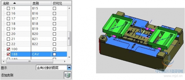

1. 导入图档,把工件移至指定图层,确定电极开始层(一个编号电极对应一个图层)
