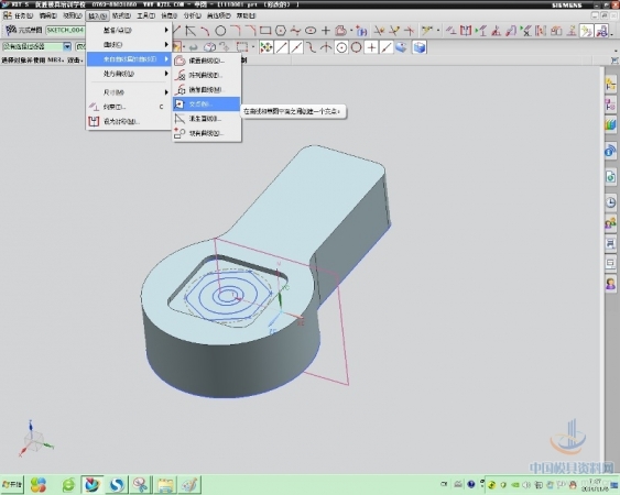

扫掠就是一个曲线基本线沿着 一条引导线扫掠。截面就是那条基本线形状。
变化扫掠基本线可以有多根,随着扫掠变化到另一根,就是扫掠后的实体表面是随着基本线形状变化的。即是变化的截面,如果基本形状一样,出来就和扫掠一样。

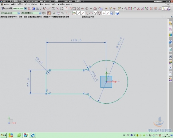

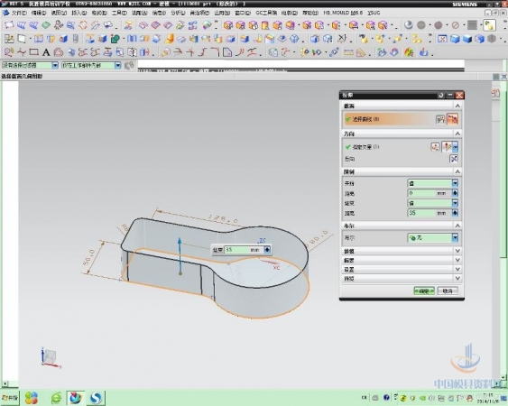

1.画如下草图,

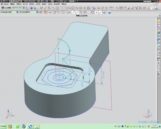

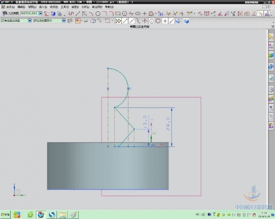

2.拉伸高度35,

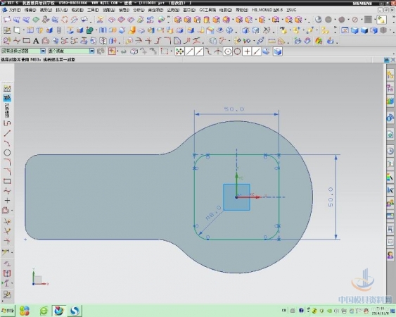

3.坐标移上来,画如下草图,

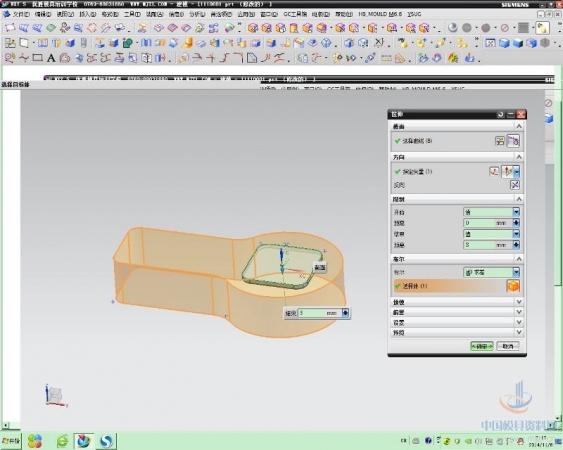

4.往下拉伸3求差,
5.坐标下移3,看图画如下草图,

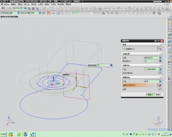

6.插入,扫掠,变化扫掠,
7.选择最外面的圆,坐标调整好,

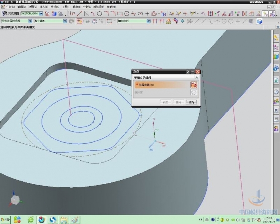

8.草图的交点命令,(这个很重要,一定要做)
9.看下图4个交点,

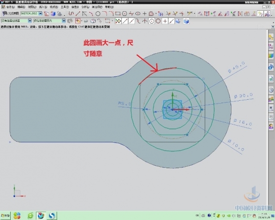

10.用交点画出参考线,尺寸标好(非常重要,这是控制截面高度的),再把截面形状画出来,

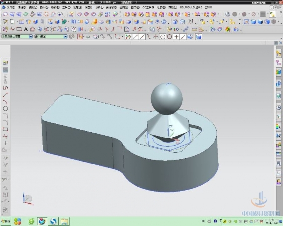

11.扫出来的效果。
