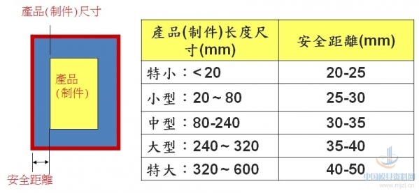

二·模仁安全尺寸設計
模穴數與流道配置、模穴之間的安全距離、模穴至模仁邊緣的安全距離 如下图:
安全距離 Sa & Sb,能夠抵抗成型時,射出壓力對模仁側壁施加的側向力。
● 產品(制件)寬 + 2 Sa = 模仁寬
● 產品(制件)長 + 2 Sb = 模仁長
三·模仁安全尺寸參考表
註:模具設計時,會要求設計人員將模仁尺寸取為整數,因此安全距離並非定值;可根據產品(制件)尺寸做調整。
