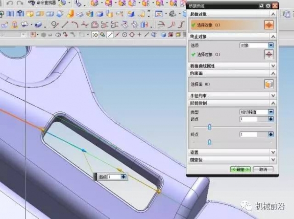

做过汽车零部件的朋友应该知道,汽车零件是我们产品中比较复杂的一种,形状怪异,分型面也相对比较复杂。今天我们来看下下面这个产品的分型面的一个构建思路。
首先第一步,我们先把孔堵起来。
例如下图中圈出来的孔位,通过斜率分析,明确了分型线的位置,有了分型线我们再通过UG指令来做出合理的分型面。在做分型面之前,很重要的一个就是我们的思路,我们需要通过官产产品形状以及面的走势来确定分型面的构建方式。
做分型面有实体法也有片体法,具体有哪一种需要更具产品形状来判定,例如下图孔位我们需要用片体法分模。面不规则,无法替换所以用不了实体分模。对于下图产品孔位来说,我们可以先桥接再做网格面,先做桥接线,起始和结束均控制相切。
用扩大+修剪片体做好上下两个面
用网格面做好其余三个面,控制好相切

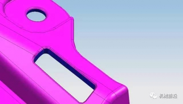

缝合后如下图效果

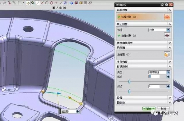

2号孔通过分析,去除斜角及圆角,该孔位在3个面上。所以我们做出来分型面也是3个面,面的形状接近孔周边面这个分型面就不是特别好做了。
利用桥接曲面做桥接线。
利用N边曲面做出部分分型面

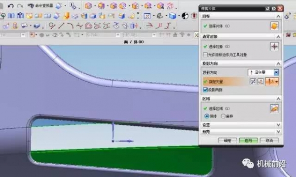

利用卡缅做的桥接线做的修剪片体

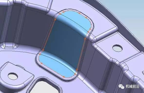

中间一部分再做N边曲面,控制与其他两个相切,该面弧度空运通过形状控制滚动条控制下。
