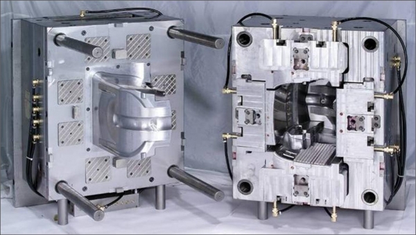

为何模具常常发生爆裂?模具生产如何防范?不专业就学习哟
模具爆裂原因分析:
1.模具材质不好在后续加工中容易碎裂
2.热处理:淬火回火工艺不当产生变形
3.模具研磨平面度不够,产生挠曲变形
4.设计工艺:模具强度不够,刀口间距太近,模具结构不合理,模板块数不够无垫板垫脚
5.线割处理不当:拉线线割,间隙不对,没作清角
6.冲床设备的选用:冲床吨位,冲裁力不够,调模下得太深
7.脱料不顺:生产前无退磁处理,无退料梢;生产中有断针断弹簧等卡料
8.落料不顺:组装模时无漏屎,或滚堵屎,垫脚堵屎
9.生产意识:叠片冲压,定位不到位,没使用吹气枪,模板有裂纹仍继续生产
模具爆裂如何防范:
