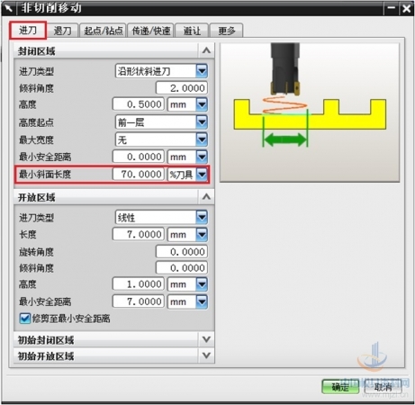

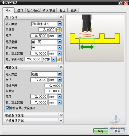

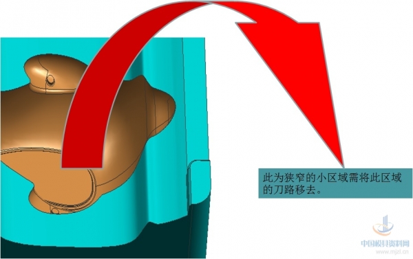

顶刀过滤:用来确定通过对一些区域来忽略模型中的某些区域。

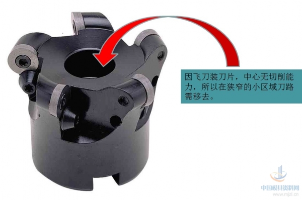

因飞刀装刀片,中心无切削能力,所以在狭窄的小区域刀路需移去。

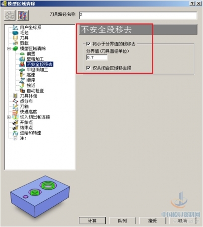

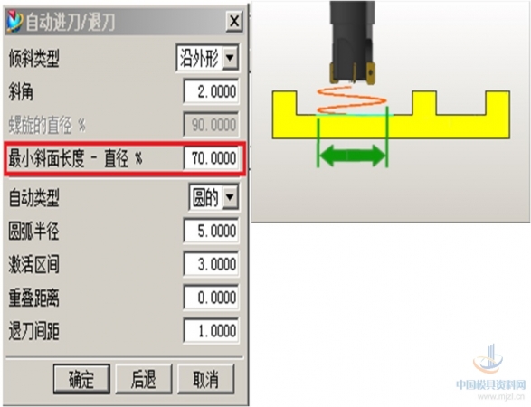

顶刀参数设置:
1. UGNX4.0顶刀参数设置:
2. UGNX7.5顶刀参数设置:
3. UGNX8.0顶刀参数设置:

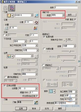

4. PowerMILL10.0顶刀参数设置:
注:在PowerMILL10.0以下的版本设置了顶刀参数需将(类型设置为斜向)区域过滤器方可有效

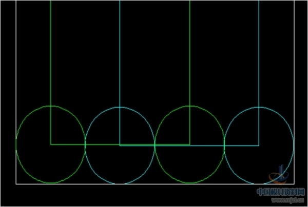

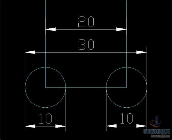

刀具分析
D30R5飞刀分析:
D30R5飞刀切削运动的分析:

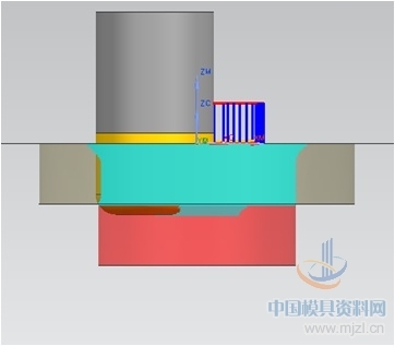

顶刀分析

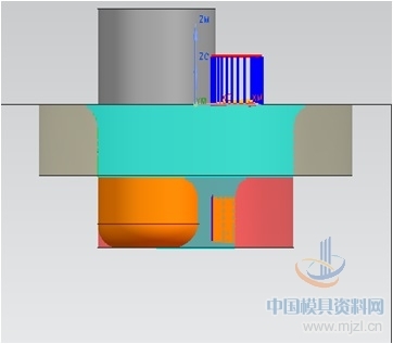

红色区域直径为50mm的圆UGNX刀路可生成,最小斜面长度设为零。
红色区域直径为50mm的圆UGNX刀路生成不了,最小斜面长度设(70%)将此区域忽略。
检测公式:

一般都是百分70
