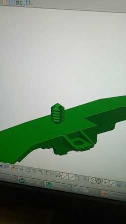

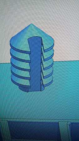

请教这种结构要做前模斜顶强脱可靠吗
wechat_upload150212084259888b8a45491
wechat_upload150212084259888b8a7a3cc
wechat_upload150212084259888b8ab99e1
发表于 2017-8-8 11:59:57 | 显示全部楼层
我原来做过类似的模具,这个产品材料是尼龙的吧,可以直接强脱!脱模一点要快!
发表于 2017-8-8 20:17:32 | 显示全部楼层
这个部分用两个前模的哈夫弹块弹开,刚开模时,塑料有一定的变形,脱开之后会恢复,所以产品如果是硬胶是无法脱的,只可能是PA,PP等比较软的料
发表于 2017-8-8 20:22:03 | 显示全部楼层
用两个对包的前模斜弹块包住这个,开模时可以胶模;但是产品不可以是太硬的塑料,只能是PA,PP等较软的料
 楼主| 发表于 2017-8-10 16:00:52 来自手机 | 显示全部楼层
有类似的结构吗,空间好小,会不会谈不开
