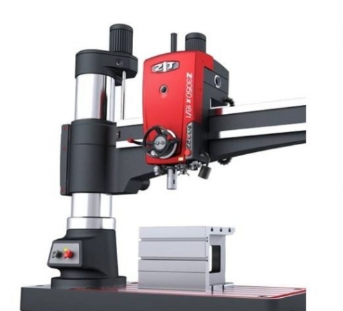

液压摇臂钻床的规范操作 图120395
液压摇臂钻床是一种在工业当中用来给物件钻孔的工具,因为需要进行大功率的运转,而且在工业当中应用程度较高,因此对于工作人员的操作也有着相应的规定,必须要规范着装、规范操作,让我们来看看都有哪些方面需要注意吧。
  首先需要规范穿着,不论男女都应该穿工作制服,并且女生要注意如果是长发不应披散,而是应该扎成辫子,并且用工作帽包住,切忌头发披散下来,特别是在钻床进行工作的时候,头发披散着的长发女性要注意不要靠近钻床。
  主轴操作时正反转、停车(制动)、变速、空挡等动作,用一个手柄控制,操纵轻便 主轴箱、摇臂、内外柱采用液压驱动的菱形块夹紧机构,夹紧可靠 摇臂上导轨、主轴套筒及内外柱回转滚道等处均进行淬火处理,可延长使用寿命 主轴箱的移动除手动外,还能机动 工件装夹必须牢固可靠。钻小件时,应用工具夹持,不准用手拿着钻。 使用自动走刀时,要选好进给速度,
  调整好行程限位块。手动进刀时,一般按照逐渐增压和逐渐减压原则进行,以免用必过猛造成事故。 调整钻床速度、行程、装夹工具和工件时,以及擦试机床时,要停车进行。 钻头上绕有长铁屑时,要停车清除。禁止用风吹、用手拉,要用刷子或铁钩清除。
  在液压摇臂钻床工作之前应该先进行相应的检查,对于工标卡尺以及钻机、钻床等各个部件都进行查看,确定这些功能都是完好无误,可以使用的之后,再进行开机工作,这个步骤非常地重要。
