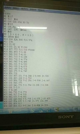

老师您好!后处理文件帮我改一下 改成图片上这样 QQ截图20170816084030.png       非常感谢!

发表于 2017-8-18 20:45:41 | 显示全部楼层
请测试
雅思达-20170818.rar (1.84 KB, 下载次数: 1096)

 楼主| 发表于 2017-8-29 17:51:29 | 显示全部楼层
老师您好! 后处理已经OK了,非常感谢!
