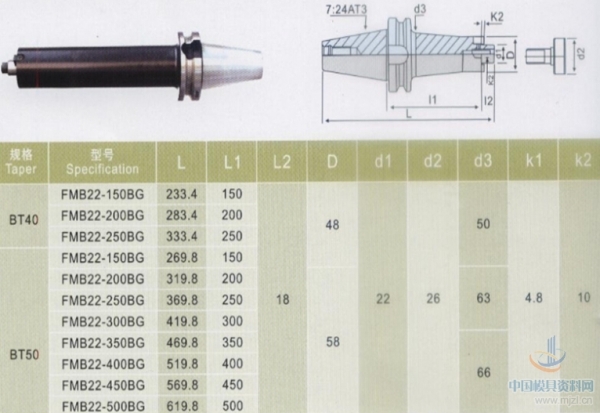

三·刀具夹头参考
1、热缩型夹头:适合多种刀具
2、刀具方面需考虑的事项就是长径比(LDR)
