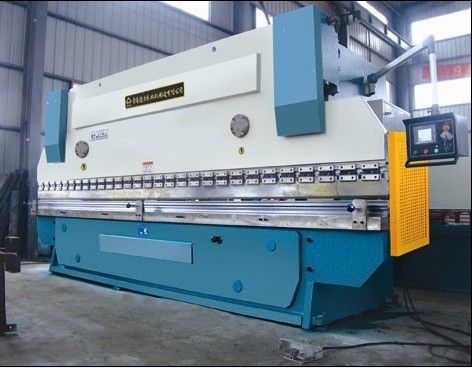

液压板材折弯机模具好坏对生产的重要性:
至于说液压板材折弯机模具就是厂家用来成型加工板料的工具,而模具则是由各种不同的零件组合而成,不同用途的模具的构成也是不一样的,所使用的加工零件也是不同的。操作的主要方法是通过所成型材料物理状态的改变来实现物品外形的加工。在液压板材折弯机的压力下通过力的作用使胚料形成不同的形状和尺寸。
  至于液压板材折弯机模具来说,它分为上模和下模两种用于板料冲压成形和分离的模具。而我们所说的成形模具是型腔,分离模具则是刃口。
  现在的很多的厂家在选择数控液压板材折弯机模具的时候主要是选择使用以下材质的模具:
  现在市场上的很多销售的液压板材折弯机模具使用的材质一般都是使用T8或T10、T10A这几种材料,使用者几种材料的模具的质量虽然合格,但是要是想制造出了的模具质量是上乘的,那么可以选择那些使用42CrMo材质制作的模具产品。
  在选用的时候主要是看看模具的强度与韧性以及耐磨性的好坏,一般情况下使用Cr12MoV钢做的模具进行生产就完可以满足客户的需要,当然要是使用价格更高的42CrMo钢制作的模具的话那么生产的质量将会更好,这主要是42CrMo是强度较高的合金调质钢,其强度、韧性方面都非常的好,并且可以在500度左右的温度下进行加工生产。
