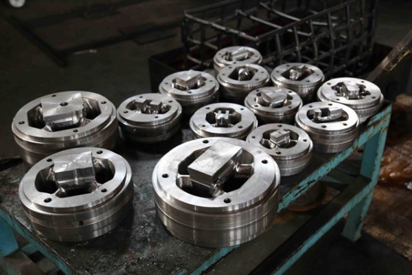

影响热挤压模具使用寿命的主要因素:
工厂调查表明,模具失效的因素中,模具材料及热处理为主要因素,
  模具材料的性能、材质的优劣、热处理的选用及其工艺是否合理,使用模具是否合理等因素,对模具制造精度,合格率成本、服役时间的承载能力,寿命的长短均有密切关系。
  热挤压模具的工作条件相当恶劣。即承受压缩应力、弯曲应力脱模时也承受一定的拉应力。另外还要受到冲击负荷的作用。模具与炽热金属接触时间较长。工作温度高达600~800℃。热挤压模的失效形式主要是模膛过量塑性变形,开裂,热疲劳和热磨损。因此这类模具特别要求具有高的热稳定性、较高的高温强度和足够的韧性,良好的耐热疲劳性和高的耐磨性的材料及适当的处理方法。
  3合理选用模具材料及其热处理
  热挤压模具材料热处理对模具的使用寿命的长短显得特别重要。选用模具材料时应考虑:满足其工作条件要求,满足工艺性能的要求,即可锻性,加工性,淬硬性,退火性等。在满足使用性能的条件下,尽可能降低生产成本,选用价格低廉,市场供应充足易于购买的材料。我厂主要选用3Cr2W8V和4Cr5MoV1Si其热处理硬度为48~52HRC,尽量采用真空热处理。

  模具设计是影响模具寿命的重要因素。合理的模具结构,能使模具在工作时受力均匀,应力集中小:
  (1)整体模具不可避免的存在凹的圆角,当圆角半径小于2㎜或深窄模膛的凹圆角,或凹圆角加工留有刀痕时,都易造成应力集中,并由此引起开裂。
  如图1的结构易在k处产生裂纹
  改成图2结构后避免了裂纹的产生提高摸具的寿命。
  (2)在毛坯公差范围内为了减小毛坯顶出力减少毛坯存留模腔的时间,模具适当加斜度,如钟形壳产品头部同一直径尺寸上端比下端尺寸大0.1㎜左右。杆部同一直径处上端直径比下端大0.4㎜左右。这样减小出模顶出力,减小凹模腔型表面拉伤。决不允许有反向斜度,即倒梢,否则就会降低毛坯质量减少模具使用寿命,甚至造成闷料,造成模具损坏。
  (3)模具的导向装置也很重要的,它可以保证模具在工作中模具零件的相对位置精度,避免模具不均匀的磨损,可靠的导向结构对避免凸模与凹模互相啃伤及为有利,对小间隙的模具显得特别重要。否则易产生偏载啃模造成模具早期失效。
  (4)采用合理的凸、凹模间隙,不但有效提高产品质量,对模具的寿命也有一定的影响。间隙过小会产生啃模,间隙过大,不但影响产品同轴度,还会由于偏载使凸模弯曲,影响凸模寿命。
  (5)模具的加工精度,决定于模具制造过程的最后的一道抛光工序。抛光的好坏不仅直接影响模具的使用寿命,而且对成品的表面光洁、尺寸精度都有影响。
  (6)合理装配,调试和管理
  一套好的模具,除了保证模具零件的加工外,还必须做好装配工作。如果装配时调整不好,会造成凸模间隙不均匀,加剧模具磨损,同时挤压出不良产品。
  模具在装配前应根据工装总图的要求,确定合理的装配顺序和装配方法。凹模预紧套子应压紧,装配完成后,试车再调整,直至合适为止。凹模在工作一段时间后,最好采用超前维修,进行腔内抛光,以避免挂蜡,拉沟等现象的出现,以提高模具寿命。
