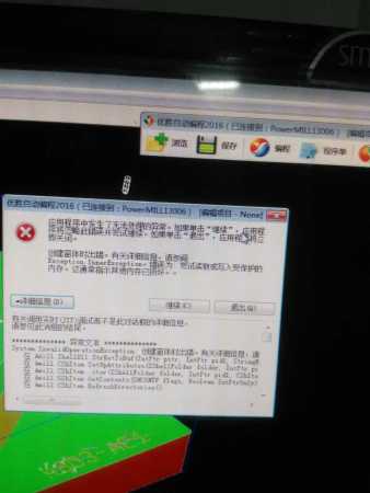

不能通过浏览图标导入图档,我的转档Exchang是OK的,求助老师

图档有可能损坏,也有可能不支持此格式!
PM保存后的图档可以直接用图标打开!
如果是要打开图档文件,请在PM软件中选择输入模型.
