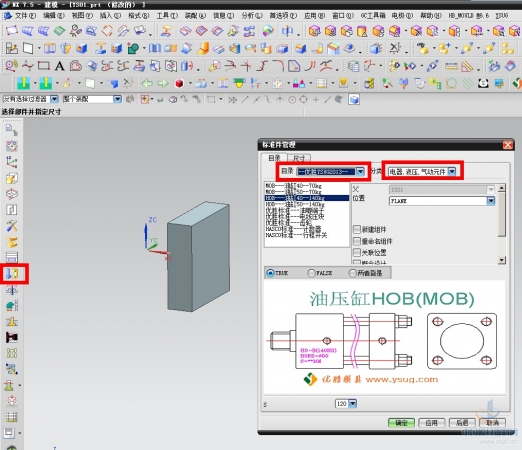

有的公司习惯在UG部件设计,部件设计怎么调MW装配标准件?有的公司要求直接在UG装配档设计,UG装配怎么调用胡波外挂非参标准件?UG装配和部件之间可通过WAVE几何链接器共享图素,步骤如下:
一.从优胜外挂中调出油缸

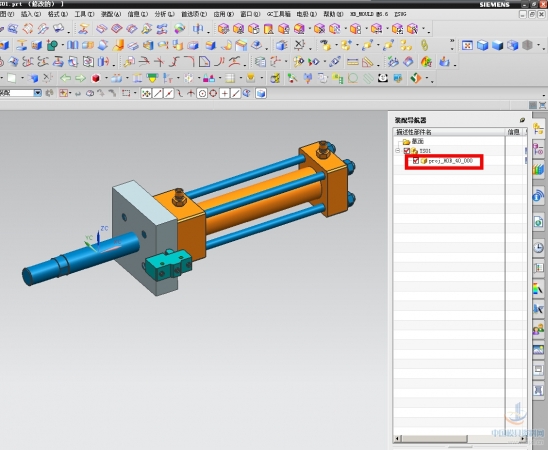

二.以装配(文件)形式存在
三.减腔 减出加工孔
四.链接命令复制一份
五.删除标准件
六.链接的实体移出参数
七.新建组件
八.生成装配
