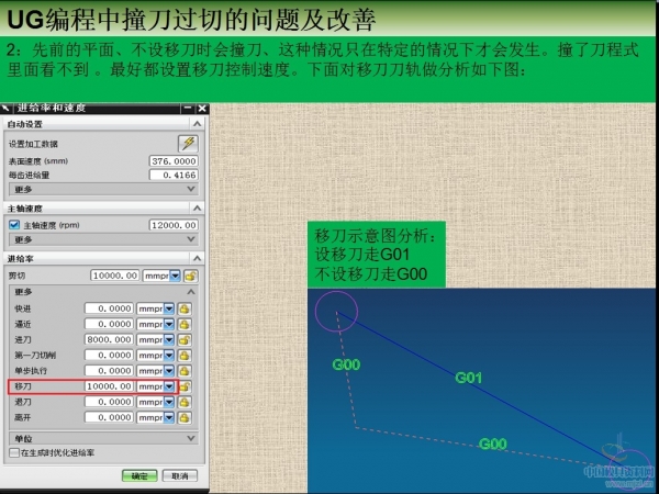

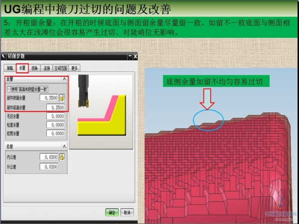

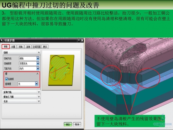

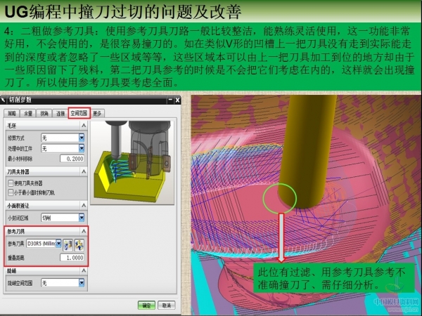

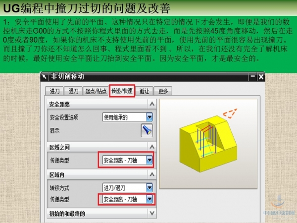

龚老师讲在UG编程中撞刀的问题及改善
优胜UG数控编程中撞刀的问题及改善 图119680
优胜UG数控编程中撞刀的问题及改善 图119681
优胜UG数控编程中撞刀的问题及改善 图119682
优胜UG数控编程中撞刀的问题及改善 图119683
优胜UG数控编程中撞刀的问题及改善 图119684
优胜UG数控编程中撞刀的问题及改善 图119685
