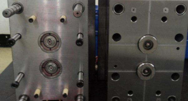

1.浇注系统设计  Moldflow是一款具有强大分析功能的专业注射成型CAE软件,被广泛应用于注射成型领域的优化设计分析。在设计小模数塑料内齿轮的注塑模具时,首先使用Moldflow软件进行最佳浇口位置分析。表面网格(Fusion)能够在保证分析精度的同时,减少计算机运算时间,因此网格类型选择Fusion。根据塑料件的局部最小尺寸,网格的平均边长设置为0.2mm。软件分析结果显示,宜将浇口设在塑料件中间高度处的里侧或外侧。  潜伏式浇口的尺寸不宜过大,否则流道和塑料件之间不易断开,继而影响到流道凝料及塑料件的正常脱模,本浇口尺寸取 0.6mm。对于一模两腔的型腔安排,浇注系统的整体设计。
2.成型组件设计  小模数塑料内齿轮的齿形采用小模数的金属外齿轮型芯3成型。型芯的高度为4mm,齿顶厚为0.07mm,齿槽宽为0.16mm。由于齿形小,型芯无法采用齿轮刀具进行加工;又因型芯的高度超过1mm,也无法采用光刻树脂后电铸金属的方法进行加工;适宜的加工方法是采用电火花线切割加工。首先将模具合金钢坯料精磨为所需厚度的板件,然后在数控线切割机床上使用 0.1mm的钼丝从板件上切下小模数金属外齿轮,得到所需的型芯。利用 2.5mm的标准顶杆作为型芯固定杆,在其杆部加工出螺纹,与M2.5的螺母相配合,将型芯固定在动模嵌件5上端。
