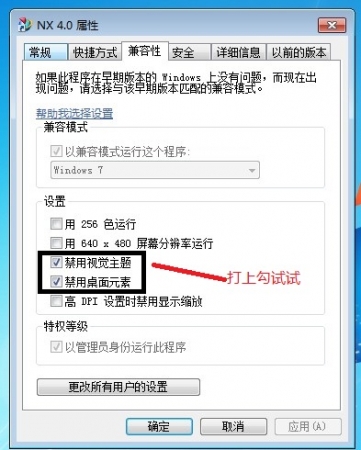

老师好。我想问下老师我的UG10.0画图一直以来都有影子存在视觉很不方便,以前我问老师,老师说是显卡驱动问题,我后来装了个驱动还是这样,麻烦老师处理一下

1.显卡或显卡驱动问题,再换个版本驱动试试,2.显示器问题,换台显示器试试
发表于 2017-7-29 19:43:37 | 显示全部楼层

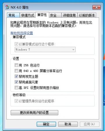

再改下UG的设置 右键单击UG图标——属性

发表于 2017-7-29 19:46:02 | 显示全部楼层
打上勾试一下
