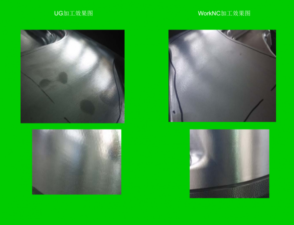

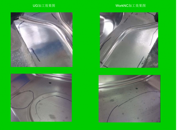

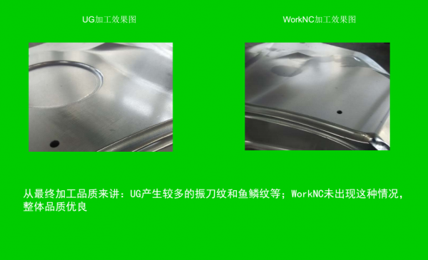

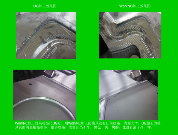

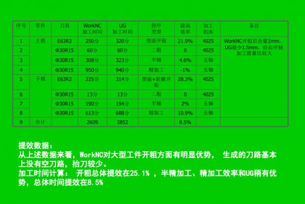

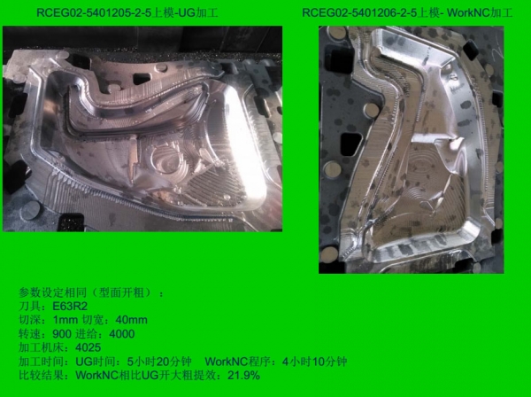

 楼主| 发表于 2017-7-31 13:33:12 | 显示全部楼层

 楼主| 发表于 2017-7-31 13:36:18 | 显示全部楼层
数据是由其他公司对比测试得到的
 楼主| 发表于 2017-7-31 13:38:06 | 显示全部楼层
数据和结果都是由其他企业对比测试得出,无黑一说,UG历史悠久,也是值得尊重的
