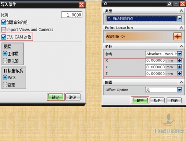

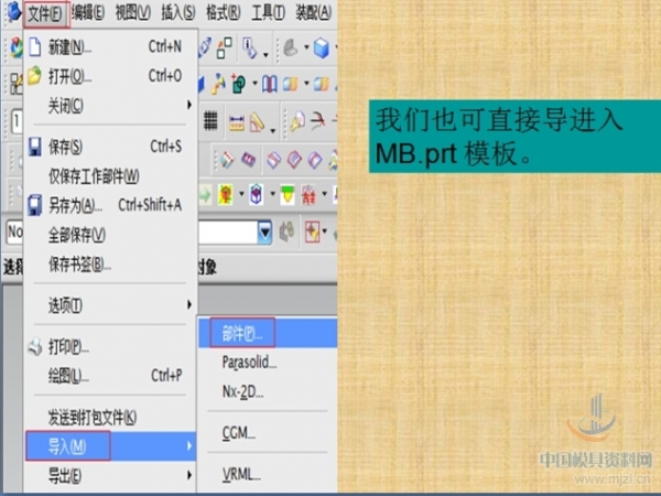

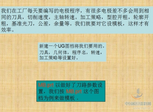

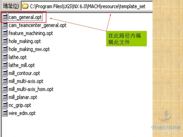

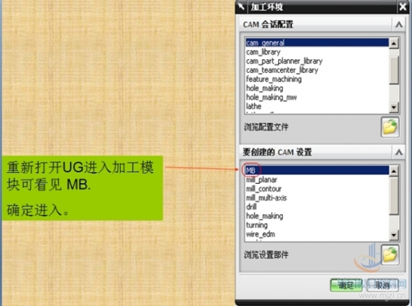

优胜CNC数控编程之UG加工模板制作
