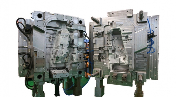

大型模具加工中心的特点 图119463
随着汽车工业的快速发展,汽车用各种大型、高装饰性模具的需求正在迅速增长,例如,汽车仪表板,设计人员正在不断地提高这类模具产品的尺寸和复杂性。因此,各种大型模具的生产已成为许多加工企业寻求机会进行全球竞争的新领域。
  但是,要想进入这一领域并不是一件容易的事情。在落后的加工技术下,机床进给速度缓慢、操作者需要对工件进行多次调试装夹,而且还需要几个小时的手工抛光作业,所以加工周期很长。因此,必须寻求更先进的加工技术使大型模具的加工如同加工小型模具那样简单容易。
  大型模具加工中存在的主要问题:
  1.巨大的尺寸和重量
  在加工大型模具时,如何应付其自身的巨大尺寸和重量是加工企业面临的一大挑战。大型模具的加工往往需要大量的劳动力、专用设备和多次调试装夹,而加工精度也受到多方面潜在因素的影响而不易保证。
  2.购置成本问题
  加工生产各类大型模具直接相关的最大费用就是机床的购置成本。能够生产大型模具的机床是相当昂贵的,尤其是在复杂工艺安排下,需要使用多台机床才能完成从模具粗加工到精加工的全部工序。这样的先期高投入成本也是很多企业进入这一市场的最大障碍。由此,我们可以看出,如果可以在一台合适的机床上实现大型模具的粗加工和精加工,甚至仅需一次调试装夹,那么很多问题将迎刃而解,加工精度也可以得到保证。
