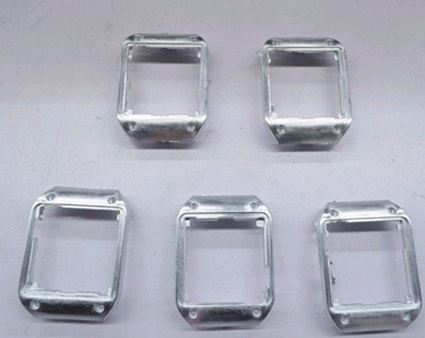

  锌铝压铸件是一种以锌为主要成分的压铸零件。这种零件表面有一层很致密的表层,里面则是疏散多孔结构,又是活泼的两性金属。所以,只有采用适当的前处理方法和电镀工艺,才能确保锌合金上的电镀层有良好的附着力,达到合格品的要求。
  2·电镀用锌合金材料[1]
  电镀常用的锌合金材料为ZA4–1,其主要成分为:铝3.5%~4.5%,铜0.75%~1.25%,镁0.03%~0.08%,余量为锌,杂质总和≤0.2%。而925牌号的锌合金含铜量高,也易于电镀。通常,锌合金的密度为6.4~6.5g/cm3,若密度<6.4g/cm3,电镀后易发生起泡和麻点。总之,选材时务必严格把关。另外,压铸时模具必须设计合理,避免给电镀带来难以克服的缺陷(如麻点)。
  3·镀前处理
  3.1研磨、抛光
  切勿破坏致密表层,若暴露出内层多孔疏松结构,则无法获得结合力良好的镀层。
