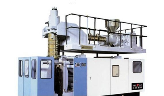

吹塑机维修与日常保养:
吹塑机维修是吹塑机长久使用后必不可少的环节。吹塑机工作者在日常使用吹塑机时,要注意吹塑机维修与日常保养,以保证吹塑机的正常运作。
吹塑机维修与日常保养:
1、每班开机之前,必须在各活动部件加润滑油一次。
2、检查高压气源,低压气源,电源,水源以及各部件是否正常。
3、机器运转时必须密切注意机器是否有异常噪声,要做到早发现,及时停机早解决。
4、遇有紧急情况时,可按急停按钮,紧急刹车。然后根据现场情况分析形成的原因,找到问题快速解决。
5、机器正常运转后,身体任何部位不要伸进机器内以免机械手伤人。如机器有异响可 减速后在进行观察。
6、机器正常生产后,操作员须时常观察瓶子的质量,以免电压的波动或其他的原因影 响吹瓶质量。
7、吹塑机维修时,可按屏故障维修按钮,以确保安全维修。如需要手动观察单独每个模 腔的动作,请注意机械手的位置。同时,一定要清楚单独按钮的作用,然后在动作。确保误动作引起不必要的麻烦。
8、吹塑机维修完后,一定要清理工具和螺丝之类东西,以免遗留在机器内,影响 机器的正常运转。
