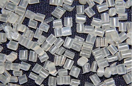

塑料原料加工过程主要是胶粒熔融、流动、定型后冷却成为成品,是一个加温后再冷却的过程,也是塑料从颗粒改变到各不同形状的过程,以下将就各个不同阶段角度去说明加工过程。
1、熔融
装置加温器(Heater)让原料颗粒逐渐熔解成流体状流动,主要以各不同原料适合温度调节,调高温度会趋使原料流动加快,可增加效率但不一定能保证良率,必须取得合适的平衡。
