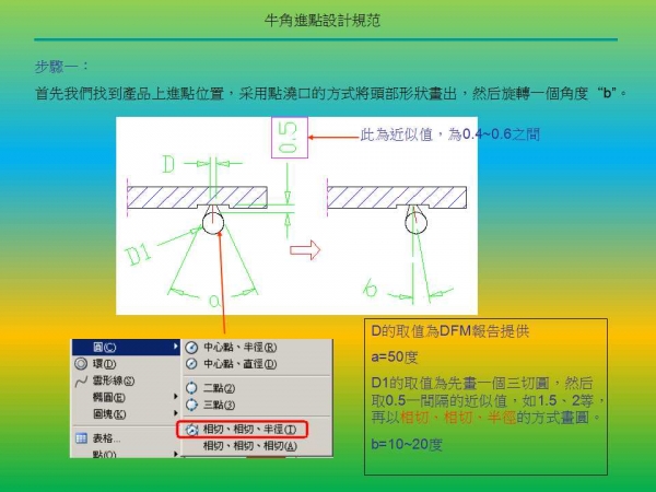

塑胶模具设计----牛角进点设计规范
塑胶模具设计----牛角进点设计规范 图119216
