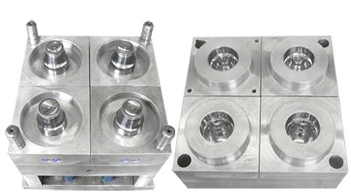

一、模具故障
由于塑件的表面是模具型腔面的再现,如果模具表面有伤痕,腐蚀,微孔等表面缺陷,就会复映到塑件表面产生光泽不良。若型腔表面有油污,水分,脱模剂用量太多或选用不当,也会使塑件表面发暗。因此,模具的型腔表面应具有较好的光洁度,最好采取抛光处理或表面镀铬。型腔表面必须保持清洁,及时清除油污和水渍。脱模剂的品种和用量要适当。
模具温度对塑件的表面质量也有很大的影响,通常,不同种类的塑料在不同模温条件下表面光泽差异较大,模温过高或过低都会导致光泽不良。若模温太低,熔料与模具型腔接触后立即固化,会使模具型腔面的再现性下降。为了增加光泽,可适当提高模温,最好是采用在模具冷却回路中通入温水的方法,使热量在型腔中讯速传递,以免延长成型周期,这种方法还可减少成型中残余应力。一般情况下,除聚苯乙烯,ABS,AS外,模温可控制在100度以上。但须注意,若模温太高,也会导致塑件表面发暗。
此外,脱模斜度太小,断面厚度突变,筋条过厚以及浇口和浇道截面太小或突然变化,浇注系统剪切作用太大,熔料呈湍流态流动,模具排气不良等模具故障都会影响塑件的表面质量,导致表面光泽不良。
