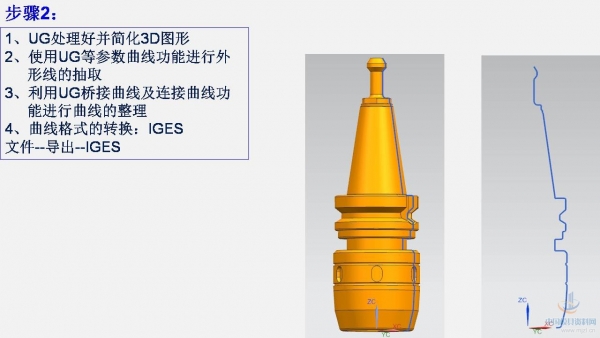

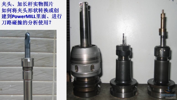

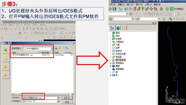

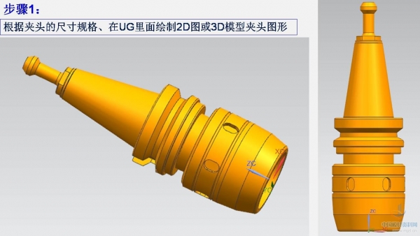

龚老师讲PowerMill 2017夹持的创建
