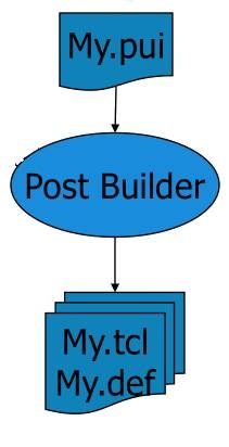

 Post Builder生成的文件:
 .pui —— 记忆Post Builder的设定
 .tcl & .def —— 后置处理器
UG后置处理器创建流程 图119038
