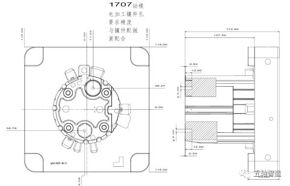

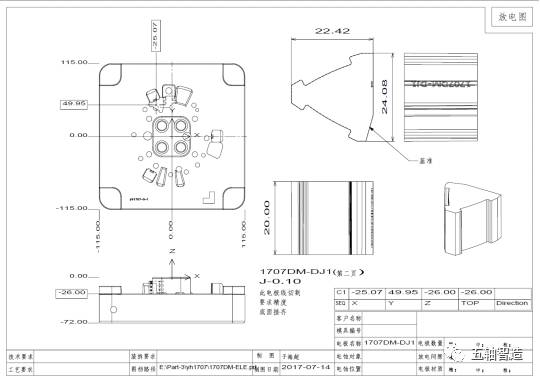

本身作为模具工艺工程师的我,其实编程只是我工作的三分之一吧,其他内容包括:拆电极,出电加工工艺图纸,出线切割图,工期预估 厂内加工能力评估 工时费用 报价,每个零件的车  钳  铣(普铣) 磨  数控铣  电火花  线切割(快走丝 中走丝 慢走丝)热处理前后  抛光 咬花(腐蚀或晒纹)等等工艺顺序及注意事项的编排。
电加工工艺图纸
哈哈,说的有点跑题啦。。。。。其实差不多,就是除了编程我们还有很多工作是需要用软件完成的。

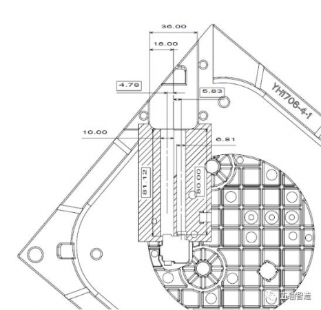

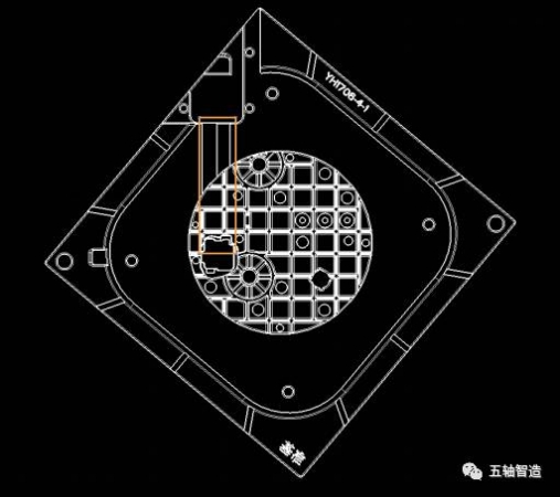

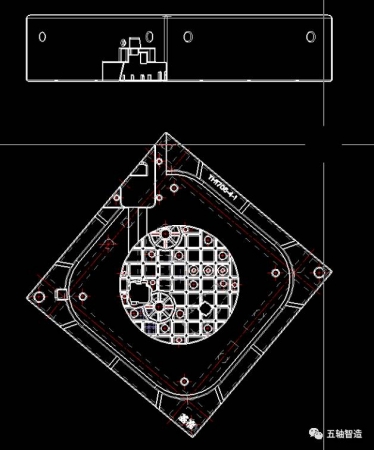

下图有个斜槽,需要电火花加工。红色部分,不是通槽。车间生产我们需要用图纸表达清楚加工部分。
打开UG(我用UG6.0)-----开始------制图

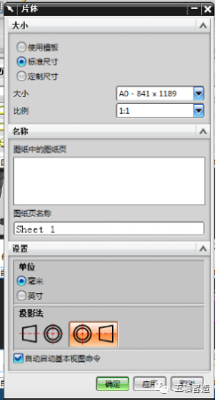

选择图纸页,构图比例,构图视角。

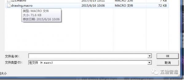

我是录制的宏,免得每次制图都改。没做菜单和图标每次用都是回放一下。工具----宏-----回放
这面录制的内容包括:背景色,线条,标注样式,文字大小等等。

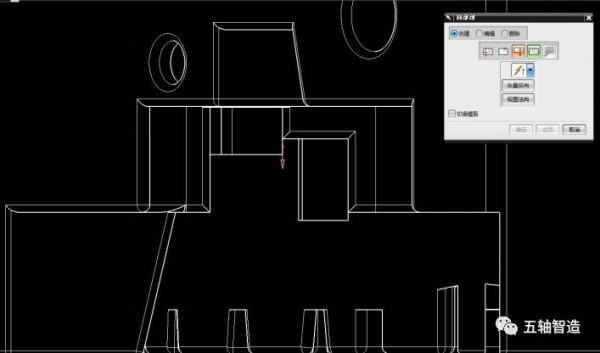

然后插入----视图----基本视图

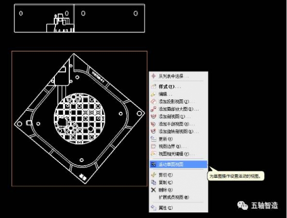

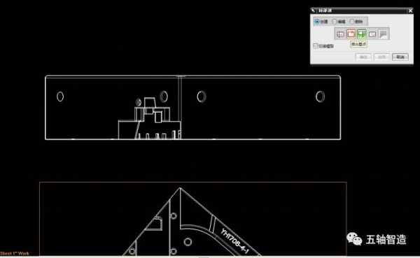

接下来对下图的下面视图做局部剖。
选择视图右键----活动草图视图

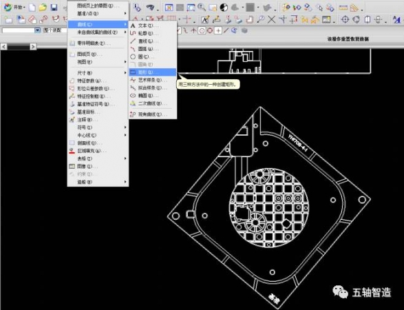

然后插入---曲线---矩形

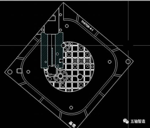

在需要做局部剖的位置构建局部剖切线(下图高亮线条)

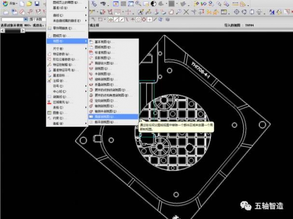

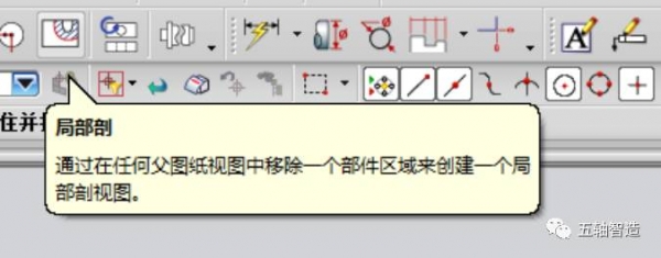

选择插入----视图---局部剖视图
1.选择视图
2.指出基点,在上面视图定义剖切的基点。(也就是下面视图从哪个位置剖开)
剖切基点如下图:
选择曲线(之前我们构建好的矩形)

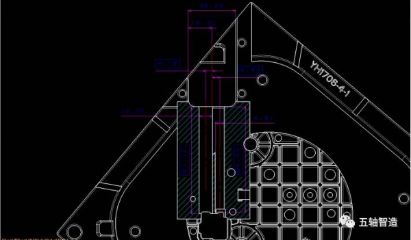

局部剖视图如下:

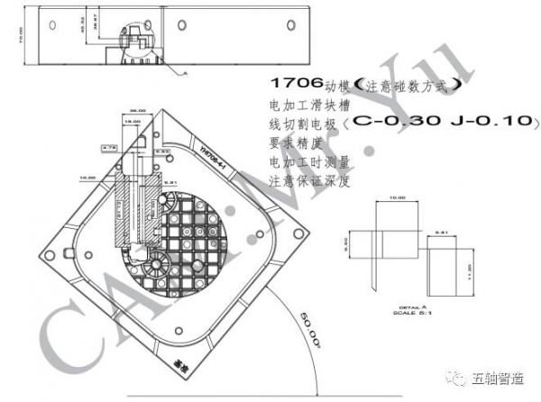

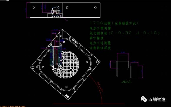

如下: 加上图框打印出来就是一张加工图
打印的效果:
