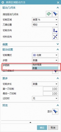

2,驱动设置里,步距数,选取  “数量”  ,这个参数是设置需要规划几条横线刀路。根据实际情况计算确定。这里规划了50。
UG曲面点均布设置 图119009

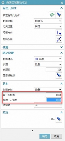

4,更多设置里,切削步长,这参数就是均布点的设置,依据实际计算需求,规划一条刀路需要分割成多少段。
第一刀切削,最后一刀切削,两个可以不一样,中间部分切削数量自动增减过渡。
6点击预览,可以看到点的均布情况。点有些稀疏,依据计算可以增加任意数量,看看均补效果。
7点击确定退出,计算刀轨。
