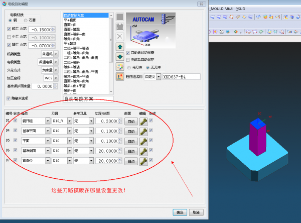

求助各位大哥!如何更改优胜外挂里面的自动编程刀路模版!最好有个详细的视频!谢谢各位!
查看: 2122|回复: 2
[UG设计] 如何更改优胜外挂里面的自动编程刀路模版
发表于 2017-7-20 16:44:27 | 显示全部楼层 |阅读模式
如何更改优胜外挂里面的自动编程刀路模版 图118972

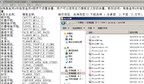

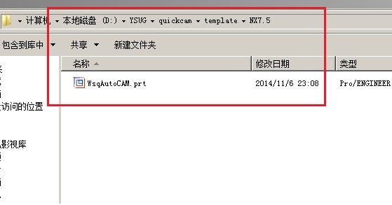

发表于 2017-7-21 09:49:22 | 显示全部楼层
外挂模板路径
如何更改优胜外挂里面的自动编程刀路模版 图119077
外挂模板信息说明
如何更改优胜外挂里面的自动编程刀路模版 图119078
 楼主| 发表于 2017-7-23 15:52:09 | 显示全部楼层
如何添加自己设定的模版呢?还是只能在这个模版中更改设置!
