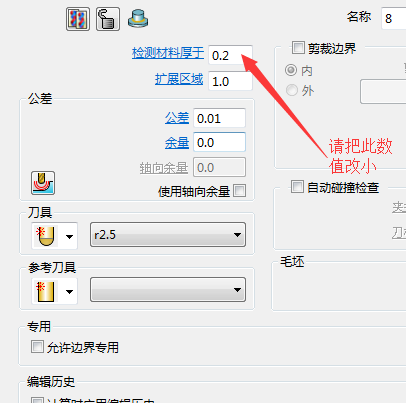

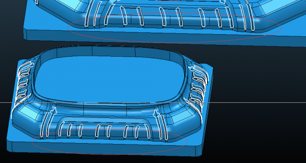

残留边界不到底怎么解决   毛坯已经下去了
发表于 2017-7-20 19:38:07 | 显示全部楼层
或者也可以残留边界参考大一号刀
