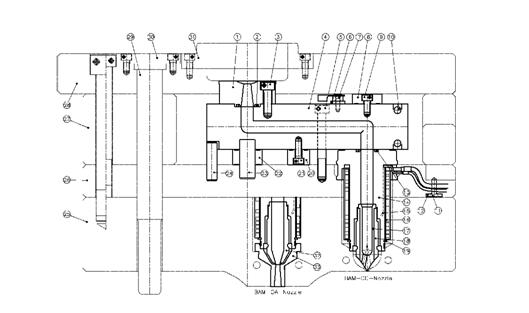

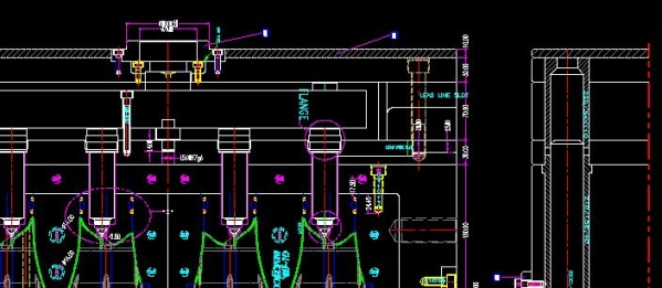

为什麽有的热唧嘴模具设计在面板和流道板之间加导柱,有的不加?还是说导柱在前模就不用加?还有,流道板用不用走运水?
发表于 2017-7-20 09:03:13 | 显示全部楼层
加导柱是起导向保护热嘴的作用,流道板通框可不加,流道板要走运水还要开防水槽
大家好
发表于 2017-7-20 15:36:52 | 显示全部楼层

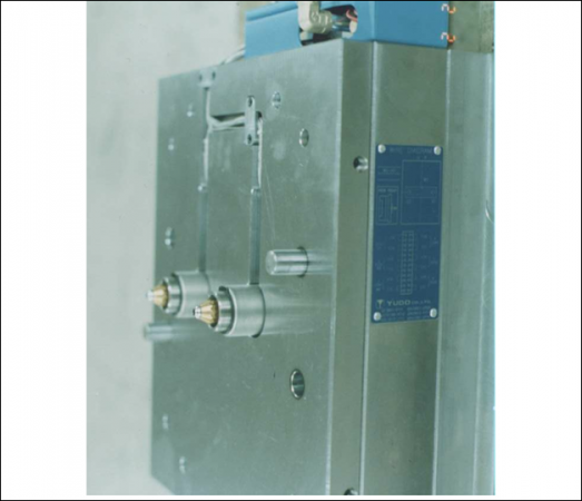

导柱的作用是
1.方便安装:常规的做法是把热咀的面板、中间支承板和固定热咀的板用4个螺丝锁好,成为独立的热咀部分,把热咀部分装入前模时,为避免热咀与对应的孔相撞,加上导柱做保护,设计时要注意导柱的长度比咀高10-20,
2.作定位销
