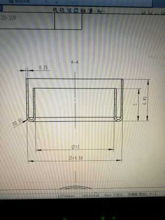

请问滤网的包边工艺流程。

 楼主| 发表于 2017-7-20 18:32:40 来自手机 | 显示全部楼层
陈工你好,这是不锈钢滤网加黄铜包边,想知道加工流程

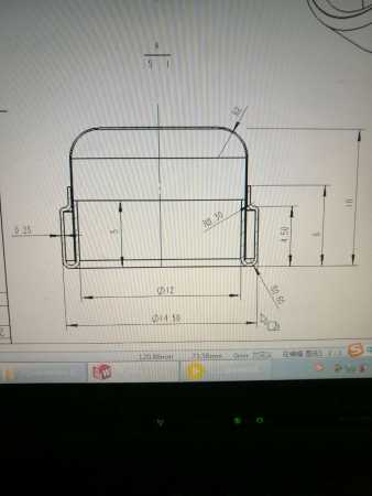

 楼主| 发表于 2017-7-20 18:34:54 来自手机 | 显示全部楼层
这是我猜想的半成品零件,组合后挤压或滚压挤压紧。

发表于 2017-8-3 20:00:02 | 显示全部楼层
先正拉,再反拉,在切掉底,再和蓝子焊接
