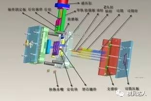

当制件有测孔或侧凹时,成型侧孔或侧凹的另件必须是可活动的型芯,脱模前,活动型芯必须先抽出,完成侧面活动型芯抽出的机构称作轴芯机构。
1抽拔力和抽拔距的确定。
抽拔力的计算与脱模力计算一样
抽拔距=侧孔或侧凹的深度+2-3mm(安全数值)
2抽芯机构的形式
1.斜导柱抽芯机构
〈1〉斜导柱抽芯机构的工作原理.
〈2〉主要另部件的设计
①斜导柱
斜角一般是25°以下与固定板之间1+7/n6过度配合
斜导柱只起到驱动滑块的作用,滑块的运动平稳性*导滑槽与滑块间配合精度来保证,滑块的最终位置由锁紧契保证,斜导柱与滑块斜孔的配合比较松.
斜导柱圆锥部的斜角要大于斜导柱的圆角.
斜导柱的长度:
其中:D--斜导柱固定端部分大端直径 H--斜导柱固定板厚度S--抽拔距(滑块防需引稳)
②斜滑块:整体式与组合式
③导滑槽
④滑块的定位装置
⑤锁紧楔(压紧块)锁紧锲的楔角要大于斜导柱的斜角。
3斜导柱抽芯机构的形式
斜导柱在定模,滑块在动模的结构。
斜导柱在动模的结构
弹簧分型成或硬橡胶皮分型与抽芯机构。
